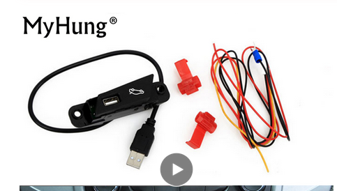

Mały manualik montażu dodatkowego przycisku otwierania bagażnika:
1. Zaopatrujemy się w przycisk na Aliexpress - ja kupiłem tutaj: http://www.aliexpress.com/item/Car-trun ... 83620.html
za 15 USD, wersję bez USB, z podświetleniem. Kolor podświetlenia pasuje, ale intensywność jest mniejsza niż pozostałych przycisków. W nocy dobrze widoczny.
2. Demontujemy panel środkowy i odkręcamy lampkę informująca o niezapiętych pasach pasażera. Lampki nie odłączałem, tylko schowałem we wgłębieniu pod panelem. W miejsce lampki przykręcamy przycisk.
3. Żółty kabelek podświetlenia przycisku (1) podłączamy do żółtego kabelka podświetlenia przycisku odblokowania drzwi (2).
4. Kabelki czerwony i czarny wpuszczamy do środka tunelu, a po zdjęciu prawej osłony tunelu mamy dostęp do złącza, gdzie czerwony kabelek łączymy do kabelka żółtego z niebieskim paskiem w złączu X-6 (różowym).
trunk 2.JPG (316.67 KiB) Przejrzano 5556 razy
5. Czarny kabelek podłączamy do masy - ja podłączyłem po prostu do wspornika tunelu, ale można to zrobić bardziej elegancko ;)
6. Wypróbowujemy, czy działa, skręcamy/montujemy panel i osłony i cieszymy się z możliwości otwierania bagażnika z wewnątrz, nawet przy pracującym silniku. :witam:

Jeszcze jedno: przycisk ma drugi mikroswitch, działający jak się naciśnie górne pole, bez obrazka. Można by nim też coś uruchamiać/wyłączać, ale jeszcze nie mam pomysłu co?

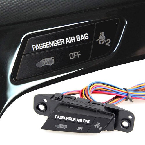

Nie, w originale MY2009 nie było osobnego przycisku otwarcia bagażnika
a jedynie funkcja realizowana poprzez długie naciśnięcie przycisku otwarcia centralnego zamka
http://www.chevi.webd.pl/forum/viewtopi ... c&start=15
Pierwsze pojawienie się fabrycznego, osobnego przycisku otwierania bagażnika w Cruze
jest związane dopiero z drugim liftem koreańskiego Cruzaka i pierwszym amerykańskiego
http://www.chevi.webd.pl/forum/viewtopi ... c&start=45

Dla osób nielubiących dodawać dodatkowych przycisków
oraz niechcących usuwać org. indykacji poduszek/pasów (chiński przycisk bagażnika)
lub przycisku centralnego zamka (org. przycisk bagażnika z Cruze MY2015-16),
ostatnio pojawiła się dość ciekawa propozycja w oparciu o wykorzystanie dzielonego przycisku ESP (ESC)
i ECO z Cruzaków ze Start-Stop :)
Cieszę się, bo sam się trochę przyczyniłem do tej realizacji, a wyszło b.fajnie ;)
https://www.drive2.ru/b/536061947393607111/
BTW. Seba zobacz dokąd dotarła Twoja naklejka CTP :D

Przepraszam za odświeżenie tematu ale mam pytanie. Przyszedł mi ten przycisk otwierania bagażnika z usb. Wszystko ładnie podłączyłem (3 kabelki żółty, czerwony i czarny) Mam jeszcze krótki kabel USB
Gdzie go muszę podłączyć?
Jak na razie działa tylko przycisk otwierania bagażnika. Wejście USB nie działa.
